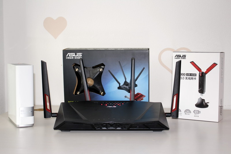

RT-AC88U路由器,原价可是1999,正好特价1499元。
被土豪值不值?老宅“免拆墙”“无损”千兆无线组网记
台式机,我就用这货了——PCE-AC88,PCI-E接口的AC3200无线网卡。这货原价也是至少999,现在是799。
还有笔记本,由于用得少,所以我和老爷子的笔记本,就公用一个USB3.0的无线网卡——USB AC68!新款的AC2167的还没有出。就凑合着用这个AC1900的吧。可惜没优惠。超级不开心!!!

网络的核心就是RT-AC88U,其实它和我家里使用的RT-AC5300相比,2.4G和单5G的带宽都是一样的,唯一的差别就是,RT-AC5300支持两个5G的SSID。硬件神马的,对于老爷子太说,do not care!
此外,我眼馋华硕RT-AC88U一点就是,这货的千兆LAN口有8个,而贵族版的AC5300居然只有4个,老夫我“百思不得其解”。。。。。。

100M宽带入户,电视墙下方,华硕RT-AC88U路由器放在这里;!MyCloud NAS直接接入AC5300的千兆LAN口。一个移动硬盘接入AC88U的USB3.0接口,实现离线下载。粗粮MI盒子位于电视后面(5G无线接入),HDMI输出接HDMI一进四出分频器,然后输出到客厅电视和次卧电视(穿墙,电视墙后面)。为什么这么搞?因为粗粮MI盒子用的蓝牙遥控器!反正客厅电视和次卧电视同时看的几率很低,这才叫物尽其用。歌华有线电视机顶盒采用HDMI接入客厅电视。客厅的Newair空气净化器采用2.4G无线网络接入。

既然是作为RT-AC88U的黄金搭档,同属一门,天线的风格也是类似的。当然,和RT-AC5300的更像一些。不过我更喜欢RT-AC88U的红色镂空设计,动感十足。
