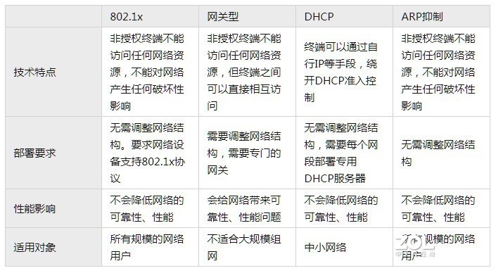

先上对比图
终端接入控制主流技术优势比较
802.1x准入控制
802.1X协议是一种基于端口的网络接入控制协议。基于端口的网络接入控制,是指在局域网接入设备的端口这一级对所接入的用户设备进行认证和控制。缺点是不兼容老旧交换机,必须重新更换新的交换机;同时,交换机下接不启用802.1x功能的交换机时,无法对终端进行准入控制。
网关型准入控制
在接入终端和网络资源(如:服务器/互联网出口)之间,设置一个网关,终端只有通过网关的验证和检查后,才能访问网关后面的资源;实际上网关准入控制只是防火墙功能的一个扩展,可以认为是网络准入控制中的一种特殊形式,绝大多少传统的防火墙厂商都提供该类解决方案。网关型准入控制没有对终端接入网络进行控制,而只是对终端出外网进行了控制。同时,网关型准入控制会造成出口宕掉的瓶颈效应。
DHCP准入控制
终端连接到网络时,DHCP服务器给终端分配一个临时的IP和路由,使得终端只能访问有限的资源,终端通过安全检查之后,重新获取一个IP,此时可以正常访问网络。DHCP的准入控制的优点是兼容老旧交换机。缺点是不如802.1x协议的控制力度强。
ARP抑制准入控制
通过ARP底层协议,实时发现接入设备,并根据规则进行准入控制。部署方便,无需调整网络结构,适用于所有规模的网络用户。
终端接入控制主流技术优势比较
