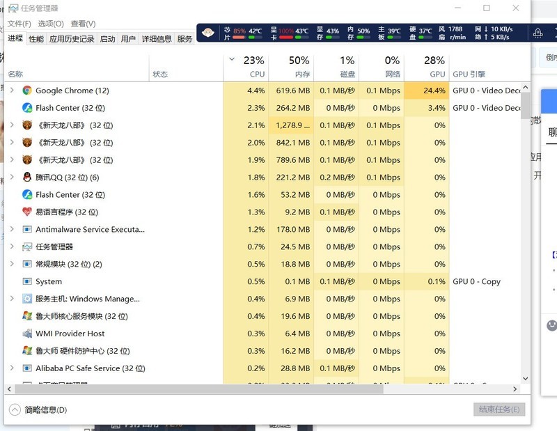

麻烦您帮看看,进程的CPU使用率不高,鲁师的芯片使用率很好,这是为啥呢???
百度了一下:意思是天龙八部CPU占用相对比较高,你可以百度搜索一下看看,对这方面游戏我不太在行。

我在双开天龙八部游戏。

weixiaobao110 发表于 2023-04-28 17:20:40
原来是这个风扇,现在换了一个。现在换了这个,温度下降10多度,换了这个后,温度下来了,但是CPU使用率还...
CPU使用率高检查系统看看,有没有什么可以关闭的后台程序?CPU使用率高虽然发热相对大温度相对高,但和整机的散热是两个方面的问题。
i5-4690K不算弱了,如果不是特别重的应用,使用率应该不高。还是检查一下系统吧,看看是不是有后台可以关闭的应用或者开机不必启动的应用在工作。下面是我现在用的机器,联想G31主板,XeonL5430四核,DDR2-2GBx2,7个文件在下载,开着ZOL论坛,CPU占用也就11%。

麻烦帮我看一下,我这个CPU温度不算太高啊,使用率怎么这么多呢,就开了
一个天龙八部游戏,哈哈,这个游戏不吃电脑的。
