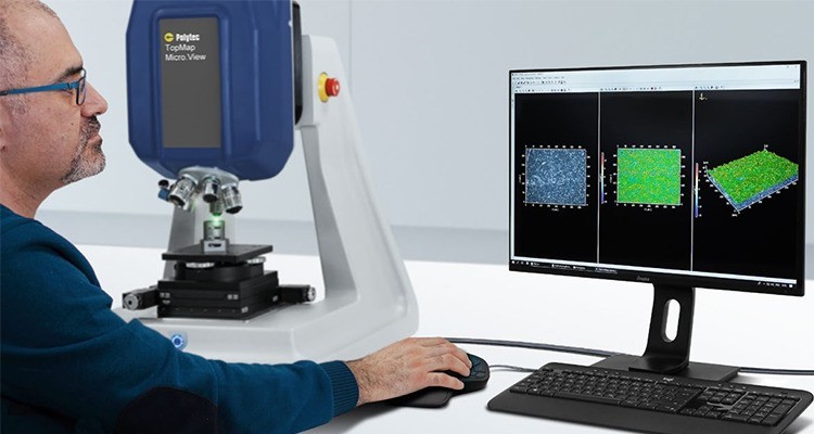

TopMap Micro View白光干涉3D轮廓仪
一款可以“实时”动态/静态 微纳级3D轮廓测量的白光干涉仪
1)一改传统白光干涉操作复杂的问题,实现一键智能聚焦扫描,亚纳米精度下实现卓越的重复性表现。
2)系统集成CST连续扫描技术,Z向测量范围高达100mm,不受物镜放大倍率的影响的高精度垂直分辨率,为复杂形貌测量提供全面解决方案。
3)可搭载多普勒激光测振系统,实现实现“动态”3D轮廓测量。
[新启航]为什么说白光干涉的扫描高度受限
