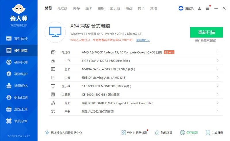

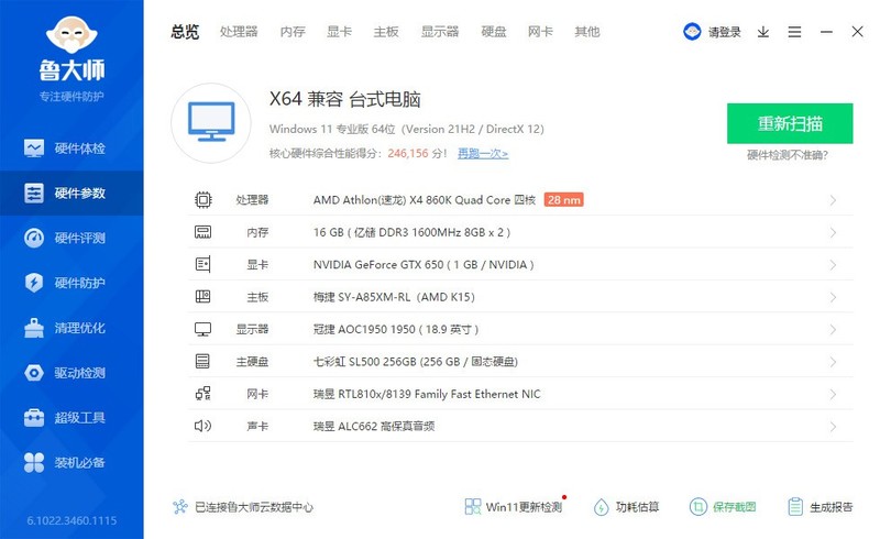

用UBU升级BIOS模块并添加原生Nvme3文件,成功使用PCIe3.0X4转M2转接卡上悉硕256GB SSD,实现引导启动Windows11 22H2。配置如下图:
SY-GAMiNG A88主板 玩的就是心跳
自然要用鲁大师测试一番:

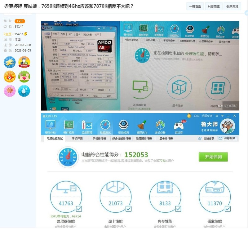

这一测不要紧,CPU测分只有3万多分!我的心啊CPU不会有问题,因为前面用A85XM-RL主板测试过,10万以上。
难道是主板?????
进BIOS仔细检查,发现在TURBO选项下CPU倍频设置值是“AUTO”,想想梅捷自诩的节能板,不会是这个原因吧?不管了,先改为X33标频的倍频。用鲁大师测试:
OK!这才正常嘛!
咦,既然是这样,那就调到X38全核睿频的频率测测看:同时打开了CPU-Z
啊哈,不错,正常的表现。
且慢!那AUTO是个什么情况呢?再改回“AUTO”,打开CPU-Z,鲁大师!上!
这回AUTO设置下,CPU-Z显示倍频范围在19~38,全程测试时CPU频率在35xx.xx~36xx.xxMHz之间跳动。靠!狡猾狡猾地!有了监工就不偷懒了,还假积极!!!!!!!!

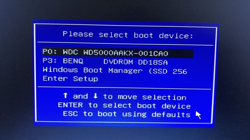

BIOS Mod 原生Nvme三个文件,支持PCIe转M2之SSD:

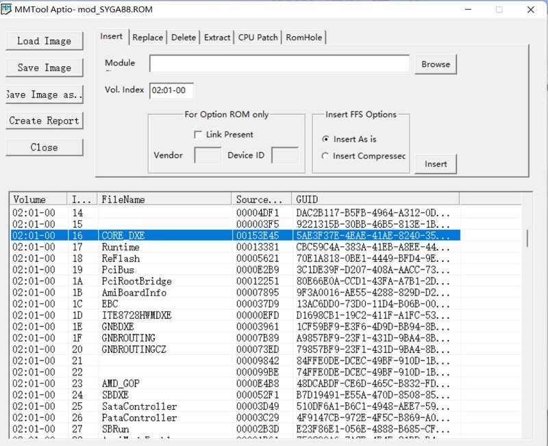

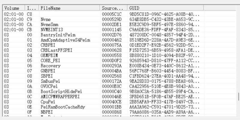

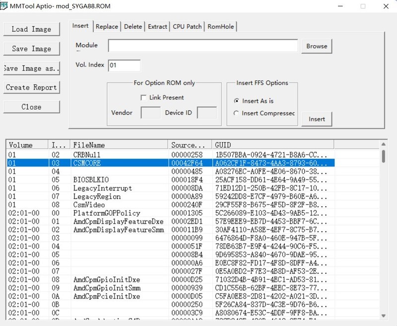

用MMTOOL4.5打开GAMiNG的BIOS,与以往的BIOS不同,此BIOS中CSMCORE在01 Volume,CORE_DXE在02 Volume,我要把NVME文件插在哪里呢?。。。。。。按照惯例,插入到02 Volume区域中,C9、CA、CB就是插入的原生三模块文件。
把修改好的BIOS刷入主板(兼容机主板的好处就是刷刷自由)

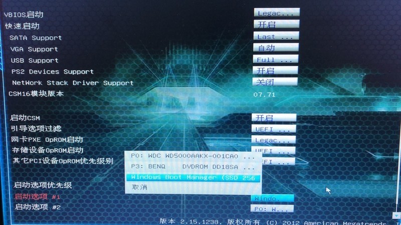

进入BIOS 启动选项查看:

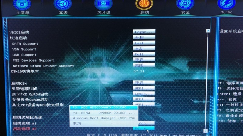

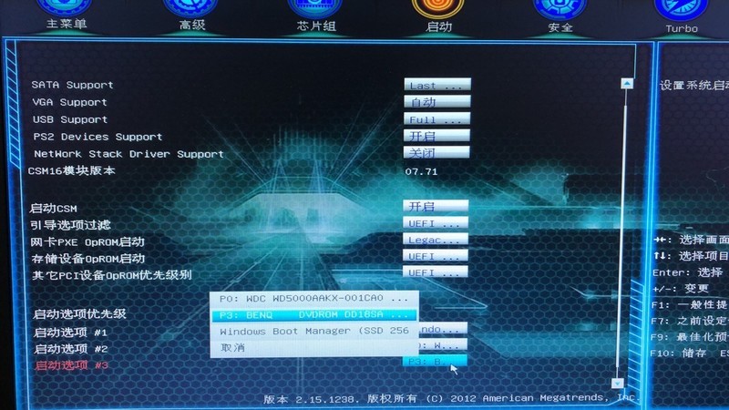

机器接了PCIeNvme 256GB SSD、500G机械硬盘、光驱三个设备,所以启动选项优先级显示了#1、#2、#3三个启动选项
上图中每个子项打开显示了可选的3个可启动的设备。

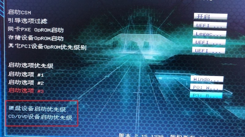

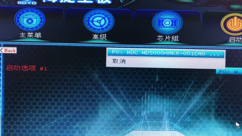

分别进入硬盘和光驱设备启动优先级菜单,这里只显示接在SATA01(P0)上的HD一个设备,没有显示NvmeSSD。

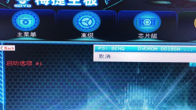

同样,光驱设备启动优先级子菜单内也只显示一个光驱设备,接在SATA04口(P3),没有显示NVMeSSD

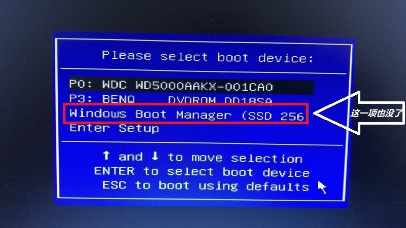

启动时按F11显示Boot Menu:
可以识别、支持PCIe转M2的SSD作为引导设备。

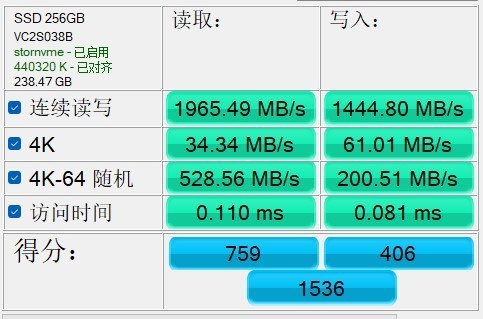

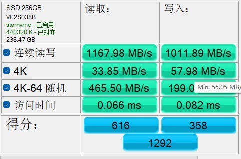

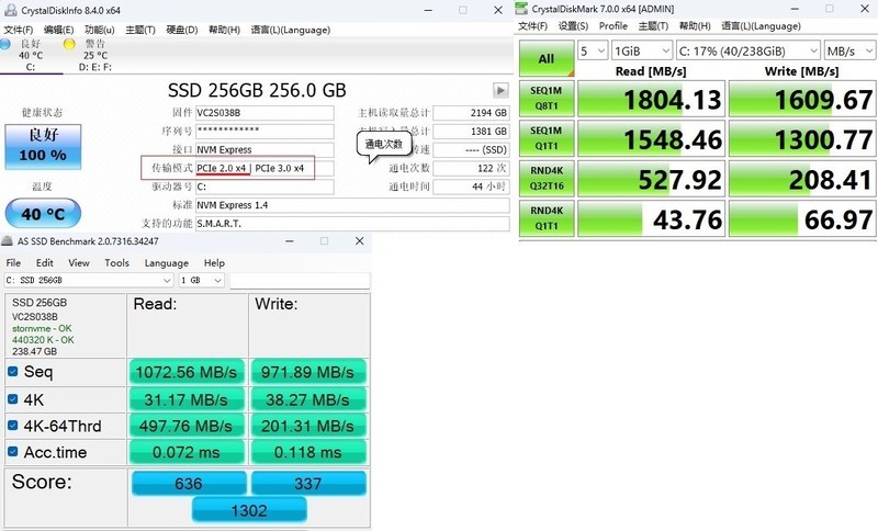

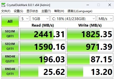

下面是NvmeSSD分别插在第一个显卡PCIe3.0X16和第二个PCIe2.0X16插槽的简单测试截图:
第二条PCIe2.0X16(此插槽既然是2.0,只能是南桥的PCIe通道,自然就不可能工作在X8模式了,只能工作在X4模式)

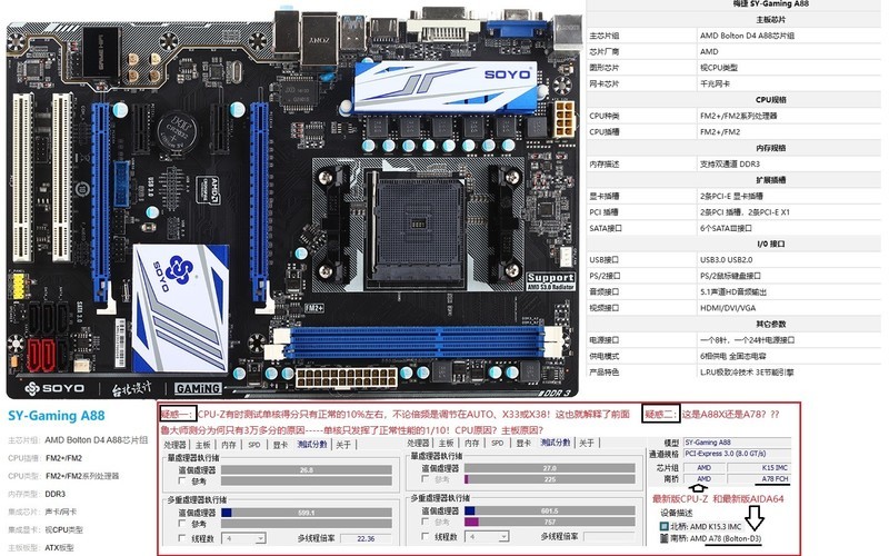

两个疑惑:一个是单核性能无规律下降(只有正常的1/10左右)。鲁大师有时测试CPU得分低的原因!

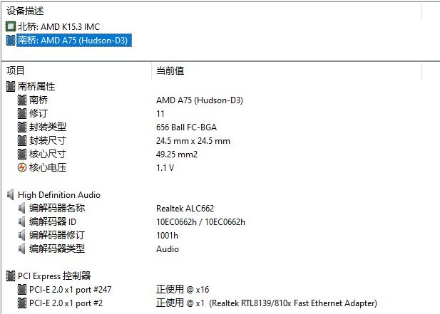

                 二个是芯片组究竟是A88X还是A78?
百思不得骑(梅)姐啊!!!!

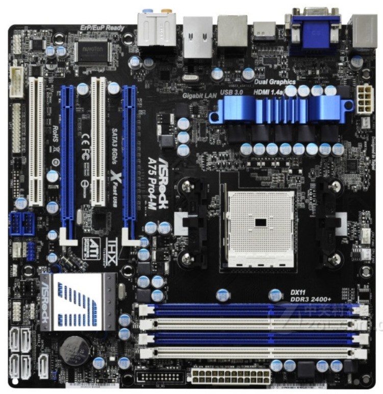

感觉着还没有40块钱的华擎A75Pro4-M主板强
但是依然帮顶,支持好友折腾!

谢谢支持帮顶不过此板不支持FM2+的U,手上空闲的7650K没法用哈。
中意华擎的FM2+的PRO系列,但是TB上没搜到没看到,与我无缘

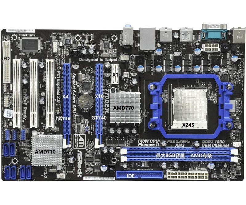

PS:如果手上没有7650K我会考虑40元的华擎的770DE3L了,AM3主板,最新BIOS支持AM3+FX系列CPU,ATX板型,两条PCIeX16。升级性质的恢复第一台电脑的配置(第一台电脑主板是华擎的M3A785GMH/128M)。还可以MOD BIOS让AMI Legacy BIOS支持NvmeSSD,更好玩

AIDA64检测A85XM-RL主板芯片组:
为什么是A75?识别不出A85?还是实际上就是A75?

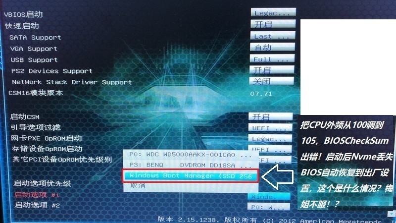

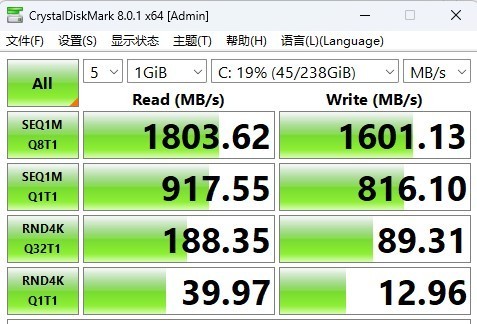

重新使用华擎F2A88极限玩家6+测试BIOS中的NVME模块重新MOD A88的BIOS,刷新原BIOS(Nvme模块是精粤的),恢复正常!总感觉有点玄学
SSD插在第二条PCIeX16(PCIe2.0X4模式):

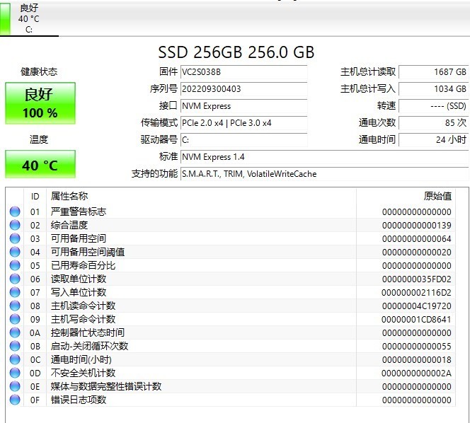

今天收到TB上149元买的新葵X8-500G NvmeSSD,替换下256GB的悉硕,使用老毛桃UEFI PE,采用GPT分区格式,安装Windows10 22H2,一步成功。

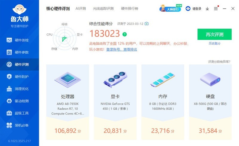

经过这一两个月的调教,梅姐逐步进入佳境,正慢慢适应“正宫”的身份

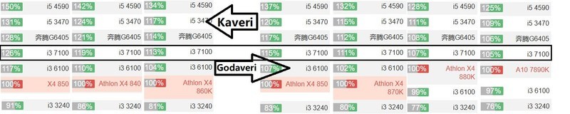

FM2+CPU性能也就止于i3-6100的水准了。

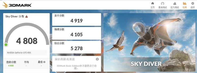

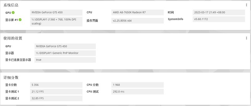

跑一下3D Markde SkyDiver:
经  验:31834

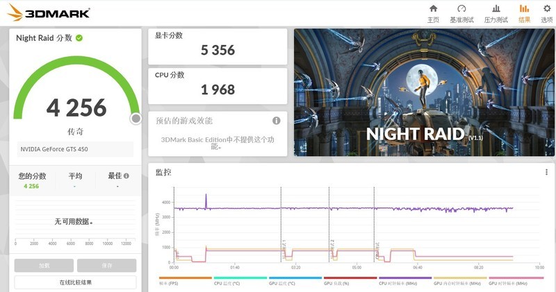

发表于 2023-03-17 22:08:27 20楼

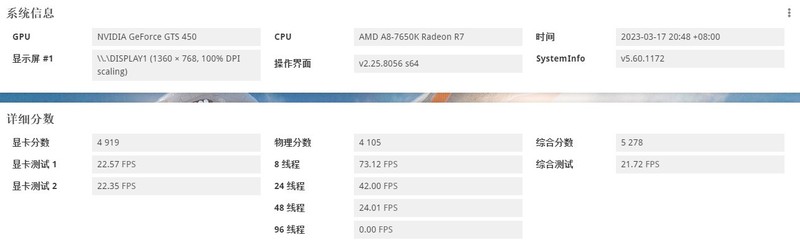

3D MARK NightRaid 测试:
