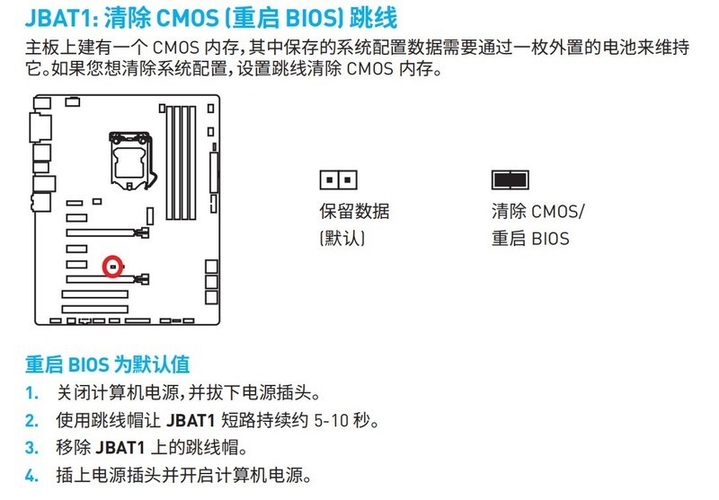

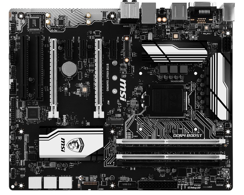

微星主板,型号B150 KRAIT GAMING,通电开机无任何反应,更换主板电池,也没效果。短接 Jbat1可以开机,可以正常使用,也可以重启,但是断电后,就又不能开机,必须通电状态下短接JBAT1,又能开机。升级BIOS版本也没效果。各位大神有遇到过这种情况的么?

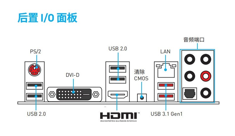

建议检查一下后面板的BIOS清除按钮!
第一,不要短接JBAT1.
第二、检查一下BIOS清除按钮是否正常。
第三、按住后面板BIOS清除按钮开机,看机器能否启动。机器启动后松开按钮。
第四、正常启动可行否?不行,送修!
PS:可以考虑一下升级BIOS看看

主板电路故障,要么返修,要么做服务器,不断电一直工作。
