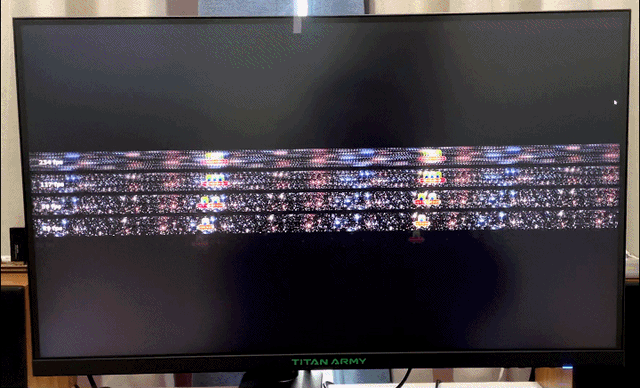

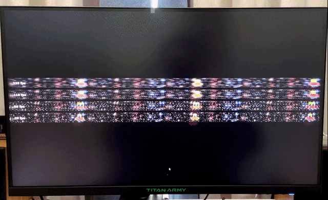

通过UFO Test可以看到240/120Hz刷新率在正常测试速率下没有丝毫的撕裂感,相比60Hz的画面肉眼可见的流畅不少。

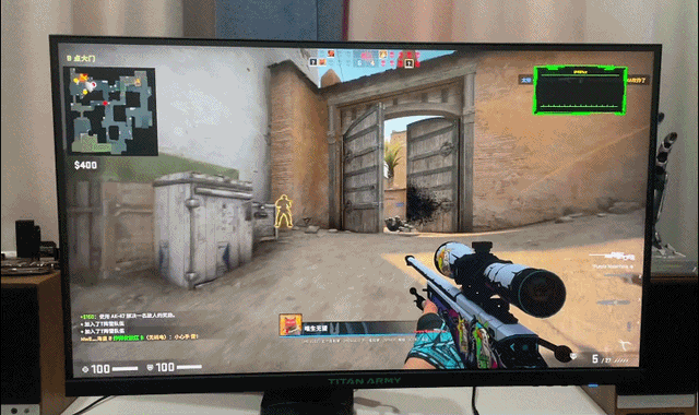

但是如果我们在玩如CS:GO、PUBG、永劫无间等FPS游戏时,视角更快速的转动切换,240Hz极致高刷的优势就提现出来了。我们把UFO Test的速率放到最快,可以看到虽然肉眼已经很难捕捉到飞碟,但是240Hz的那一列动画撕裂感明显少于120Hz,这就是极致高刷带来的体验提升。

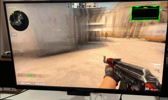

240Hz的显示器由于每秒钟能够显示出更多帧的图像内容,因此相比常见的144Hz显示器游戏体验更流畅,非常适合CS:GO这类FPS游戏。可以看到无论我镜头切换的多么快,画面整体的过渡是非常流畅的,可以让我第一时间把视角转到A门进行对枪,没有出现拖影的情况。
2K分辨率下,有了240Hz刷新率的加持,即便是看回放,也能够更清楚看到选手的操作过程,不错过一个细节。
