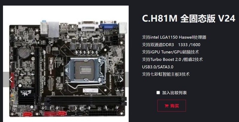

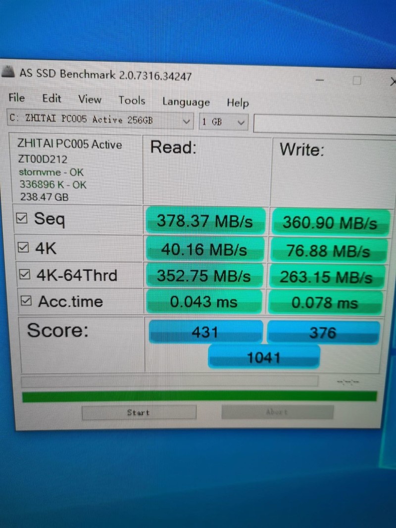

           一台七彩虹的主板C.H81M-V24,CPU是i3-4170。想用NVME升级下硬盘,买了致钛nvme-256G加上转接卡插入到主板上PCIE2.0x16的卡槽上,用黑苹果的四叶草克隆到老的SATA硬盘上引导PCIE2.0x16的卡槽上NVME硬盘。安装好win10系统后,用ASSD软件测试了下NVME的读写速度,令人惊讶的读写只有只有350M/S。
          单独测试了nvme没问题,把nvme带转接卡在其他电脑的PCIE2.0x16卡槽上读写远超350M/S。折腾了好久反复查看和修改bios内的设置都无效。不知道问题出在什么地方。老主板加nvme后,死活速度上不来。

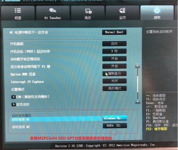

发表于 2023-06-05 15:28:49 2楼

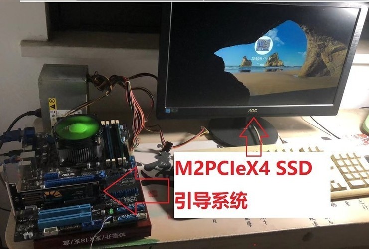

这是华硕P8B75-V主板BIOS MOD NVMe支持模块后的工作照片:

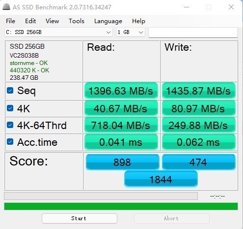

发表于 2023-06-11 10:57:12 8楼

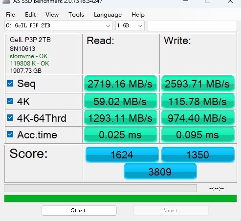

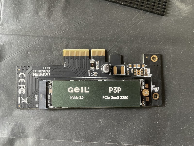

老平台也不是毫无意义的,我的Z87+4770K,总感觉CPU够用,但SATA的SSD速度不够快。
BIOS刷入NVME模块,PCIE转NVME转接卡,成功引导,显卡买了块二手2080S,顺便把用了11年还没漏水的TT 120水冷给换成风冷,实在不敢用了,时间太长了怕漏
目前配置:
主板:技嘉Z87x ud5h
CPU:4770K+利民PS120 7热管青春版,如果哪段时间需要编辑视频多一些,  就超频到4.5G使用。
内存:DDR3 1600 8Gx4共32G
硬盘:金邦P3P+ST2T机械+WD2T机械。原三星SATA 128G的SSD在机箱里但拔掉电源线数据线了,备用。
显卡:影驰GTX2080S
装了win11系统,感觉速度比之前有质的提升,PR编辑4K勉强,编辑1080P还是没有任何问题的,无论是编辑还是渲染速度,都可以接受,当然和新平台的渲染速度没办法比,但用了超过10年的老平台,速度还能保持到这样,已经很知足了。
不得不说这11年来,各硬件厂家都很C蛋的,摩尔定律是每18-24个月电脑性能翻一倍,但11年过去了,即使现在的13900K+4090,性能别说是11年前电脑的2的5次方(32倍)了,连10倍也困难吧,各大硬件商在拼命挤牙膏的情况下,老平台换发第二春也不是梦,将就着大概还能用五年
硬盘是PCIE3.0速度的,转接卡插到主板的PCIE3.0x8接口,这个是速度。
唯一的遗憾,是插了这个转接卡,显卡接口也变8速了,无法工作在16x的速度 ,虽然对速度几乎没有影响,但总归是个遗憾
