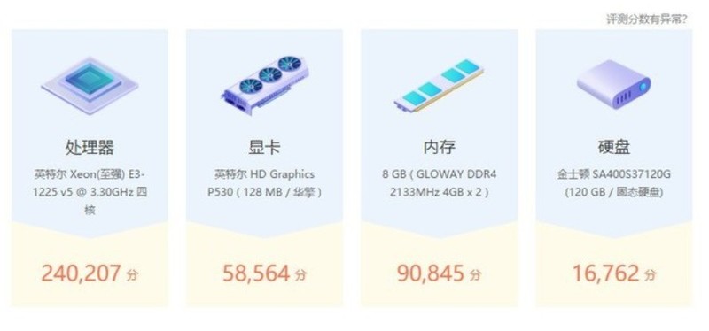

经  验:31016
发表于 2023-05-25 10:58:07 2楼
有可能的话跑一下鲁大师测分,看看1225的核显P530测分情况。谢谢!

致命
致命
经  验:3184
发表于 2023-05-27 20:14:16 12楼
跑分来了,感觉还不错喃
经  验:31016
发表于 2023-05-29 11:17:50 13楼
谢谢!看起来不错:
对比一下技嘉H110+1220V5+金士顿单条8GB+GTX650的鲁大师测分:
