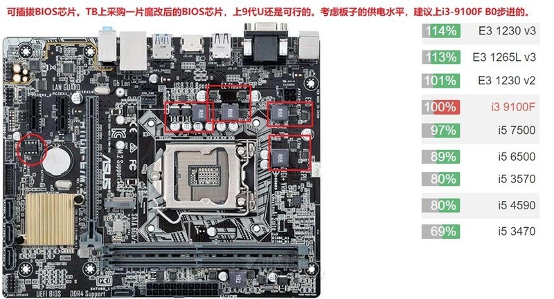

华硕H610M-E.M2板子是好的,但是!奔腾G3930是个什么鬼!-----真的出轨了!610是1700的,怎么上的1151的Skylake的赛扬G3930?百思不得骑姐啊
主板是华硕H110M-E/M2。有了M2就不算是鸡肋了。比我家的“嘉春”H110M-S2强多了

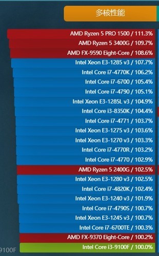

Mod BIOS!TB上i3-9100F(相当于i5-7500)360元左右,4GB-DDR4内存40元左右。不急的话可以再等等
但是!但是!敲黑板!E3-1270V5才2xx元,香不香?
要是嫌弃,一心骑龙,那就闲鱼上兑现吧。参考TB上七彩虹的价格160元。或者整套主圾出售。
个人以为,但就主板而言要能换回一块A320就物有所值

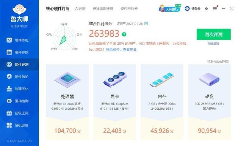

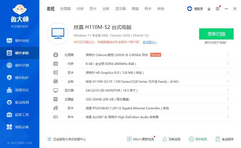

是H110M-e.m2,看错了,查了些资料,这板子简直一无是处,用不了便宜的DDR3(我现在才知道能用DDR3的才是好东西,便宜又大碗),供电孱弱无比,hold不住魔改的QL3X,6789酷睿在锐龙和12代降维打击下,毫无性价比,不考虑了。尝试用了一个早上,体验非常糟糕,完全比不上至强G41。估计是硬盘的原因,这个U能跑10w+分数,应该不至于输给至强,最后给个机会,下血本PDD下单一块拆机SSD,如果没改善,丢咸鱼去

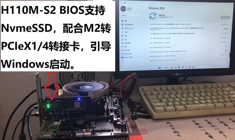

嘉春的硬盘跑分咋这么变态,是用了nvme吗?

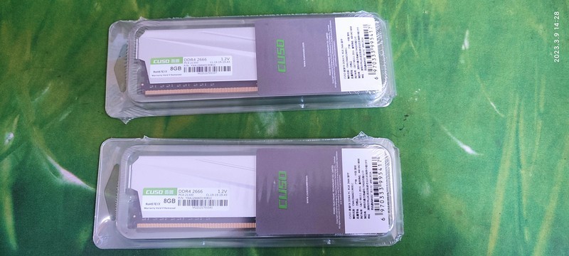

这主板直接可以上M2接口固态硬盘,然后再加一根8G内存,速度自然就飞起来了。
也不贵,175两根
是的,PCIeX4转接卡接在PCIe3.0X16的显卡插槽上.。

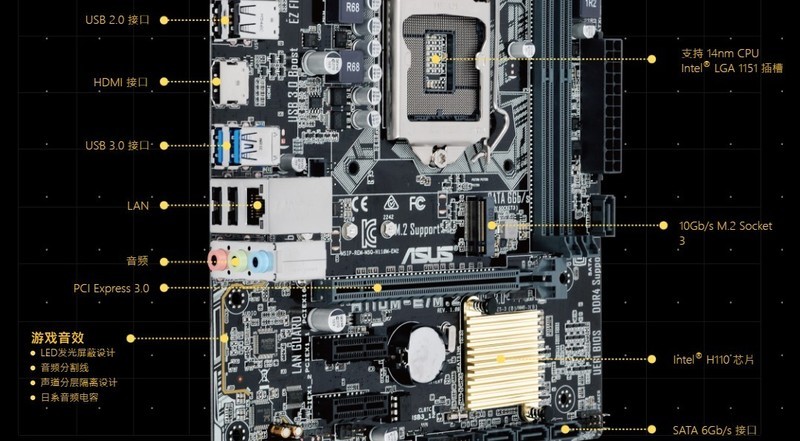

华南B85的M2是PCIe2.0的,至于是X4还是X2要看主板说明书了。B85是PCIe2.0X4,带宽2000MB/s。比华硕的快了1倍。

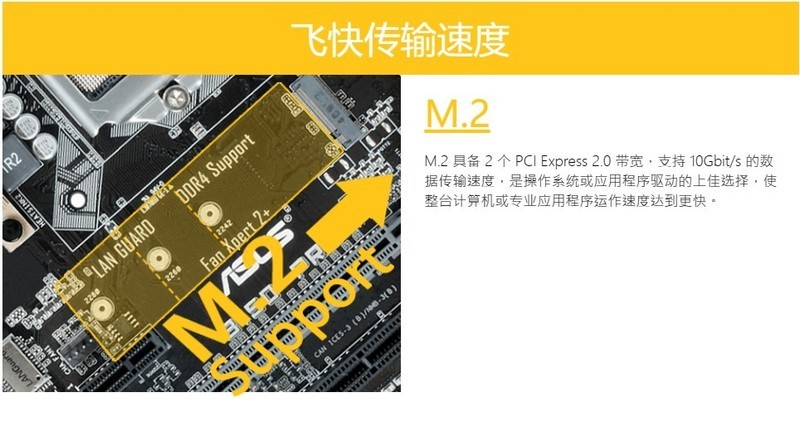

华硕这块板子的M2是PCIe2.0X2的,也就是所谓的半速,可供的带宽只有1000MB/s。以下是官网的主板简介:
个人感觉H110芯片组有点像是1151平台上的支持DDR4的B85(当然,H110也支持DDR3

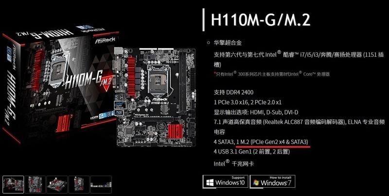

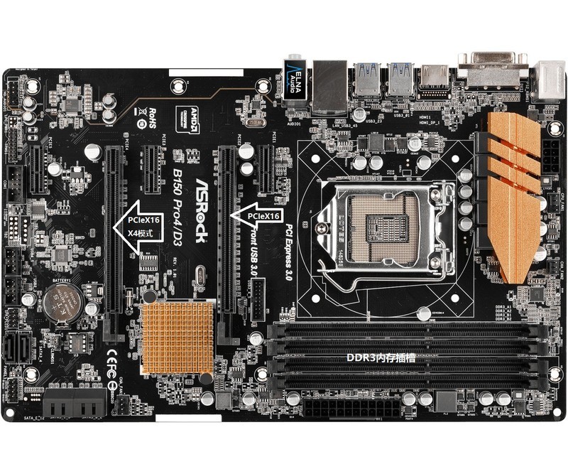

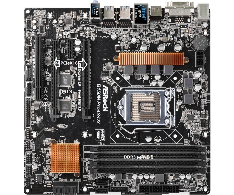

自古华擎出幺板:

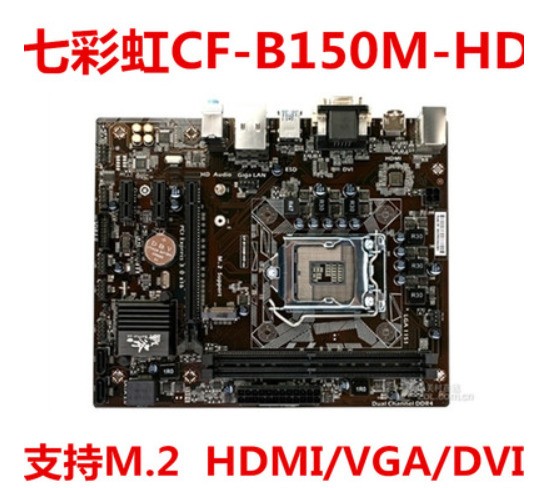

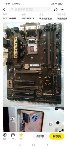

昨天在咸鱼上看到有出的B150主板,感觉比这华硕的小板好玩多了!
经  验:28258
发表于 2023-03-14 13:21:53 15楼

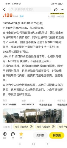

竟然是刷了SMXDIY论坛D大修改的BIOS的映泰板子。
手上倒是收了D大修改的可以上8100的华硕技嘉几个型号的BIOS:我的“嘉春”也赫然其中

感觉现在8100没有很大必要,无非是i5-6500的马甲罢了。在没有价格优势的前提下,神马经典都是渣。比如1231V3经典吧?如果现在卖600块钱,会有人入手吗?
有合适的BIOS的话,考虑上一块V5

我看过一个视频,视频上说V5无需修改代码,只需要用HxD二进制编辑软件对BIOS文件地址0102H处的值+1,然后刷回去即可支持V5。当时没记住UP主的主板型号,印象中似乎是通用的做法,但只限于V5.。可以百度一下看看还能不能看到这个视频。
不管怎么修改BIOS,成功刷回去后的第一件事情不是急着上新U,而是先用老U,测试一下能不能点亮,工作是否正常,内存单双通道,核显,PCIe独显,SATA,网卡是否正常,一切正常后再上新U,这样万一某一方面不正常也好确定是板子的问题还是BIOS或者U的问题。反正魔改就是一个“磨”字。以下信息供参考:
· Xeon 与 非 Xeon 使用相同的 CPUID 与 CPU 微码,魔改支持同代 Xeon 不需要做微码修改,参考教程:LGA1151 22nm PCH 主板 兼容 Xeon 魔改工具 http://www.smxdiy.com/thread-1296-1-1.html
· 8/9代B0步进是7代B0步进的马甲,所以在搭配100/200系主板时,只有B0不需要做针脚修改,参考教程:LGA1151魔改触点/针脚处理指南 http://www.smxdiy.com/thread-1123-1-1.html
· 由上条所述,B0和U0/P0/R0在内存超频方面也是不同的,参考说明:解锁华擎100系隐藏的超频选项及分享一些关于超频的经验 http://www.smxdiy.com/thread-1741-1-1.html

s112299 发表于 2023-03-13 17:10:23
这主板直接可以上M2接口固态硬盘,然后再加一根8G内存,速度自然就飞起来了。也不贵,175两根
内存条大甩卖了
