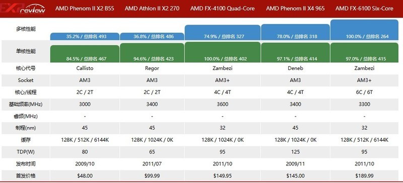

并且FX6100鲁大师跑分也没有B559跑分高,FX6100就这么啦跨???还不如上X4 955?

不都说FX6100超频后会比X4 955性能强一点嘛,怎么说也是六线程,还有新指令集加持,万万没想到来了一个反向升级,B59开核后再超频运行不太稳定了,以前一直用的好好的,现在还缩肛了~~~

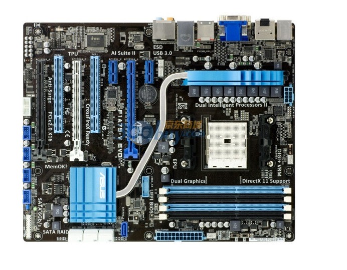

前些年(大概5-7年?)华硕F1-A75 -V EVO算是该系列的中高端主板吧?搭配英睿达马甲1600-8G*2就是不定时的蓝屏重启,还每次的蓝屏码都不一样!
把它们分开后,各自安好

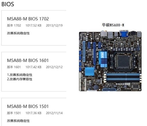

非常感谢你,问题解决了,主板BIOS的问题,原主板BIOS太老,不支持推土机架构的CPU,更新了最新的CPU,一切问题都解决了,现在CF帧数能有-150-200帧,LOL全极高也能有110帧左右,绝地求生也正常了,全最低大约有60-70帧,将就着能玩了

问题已解决,更新主板BIOS后,FX6100正常了。
