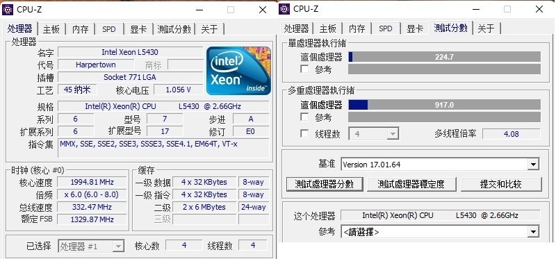

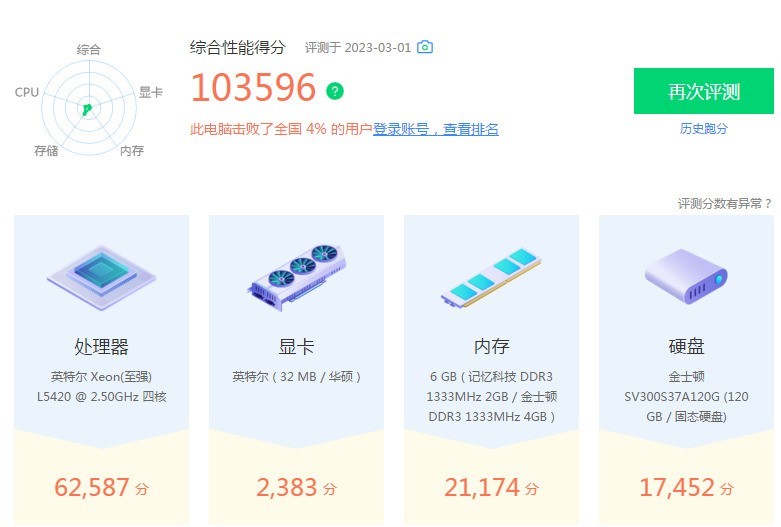

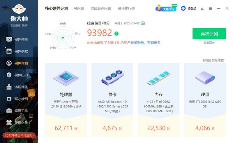

我的至强上车了, 跑分暴涨突破10万.

作为一台办公主圾,G41的升级过程中,有两次飞跃,一次是加装120G固态,即便只有SATA2接口;第二次是内存2G升级6G;CPU升级的体感反而没前两次那么明显,但跑分暴涨一倍.对我这种老头子来说,操作难度挺大的,刷微码搞了一晚上;成本也不小,花掉了23大洋,不过回想起来,这也算是PC史上少有的跨平台移植大作,作为一名合格的玩圾人,G41在手,至强怎能错过?

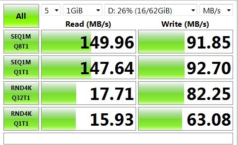

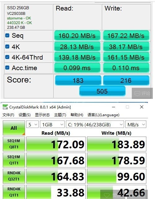

sata2+ssd的后果,惨不忍睹,只有华南M2的10%,G41的PCIE都是1.0版本,如果用X1口,据说带宽还不如sata2,只能用X16了?亮圾卡就没地方插了?索索兄,这板子插显卡的话,还有没办法加装sata3,做到400-500M/S的读写速度?

发表于 2023-03-01 14:22:30 25楼
ajyfhs 发表于 2023-03-01 12:42:05
我的至强上车了, 跑分暴涨突破10万.
不错!恭喜成功换771的Xeon!

sata2+ssd的后果,惨不忍睹,只有华南M2的10%,G41的PCIE都是1.0版本,如果用X1口,据说带宽还不如sata2,只能...
这个板子G41的PCIe是1.1的,X1只有250MB/s,还不如SATA2的300MB/s。如不用显卡使用X4转接卡插在x16插槽,也就1000MB/s的带宽。所以,想玩就玩一下也没有问题。不相玩那就SATA好了,其实根据你的实际应用情况感觉不到太大的差别。
你不是已经有了B85了吗,把B85整好用好才是王道。
G41能换个Xeon,由原来的不堪用到现在的能用已经很不错了!加一块亮机卡是有必要的,丝滑感由此而来
个人建议,G41折腾到此应该可以了,其实也没有什么好折腾的,除非还想玩超频但这个板子还是算了。

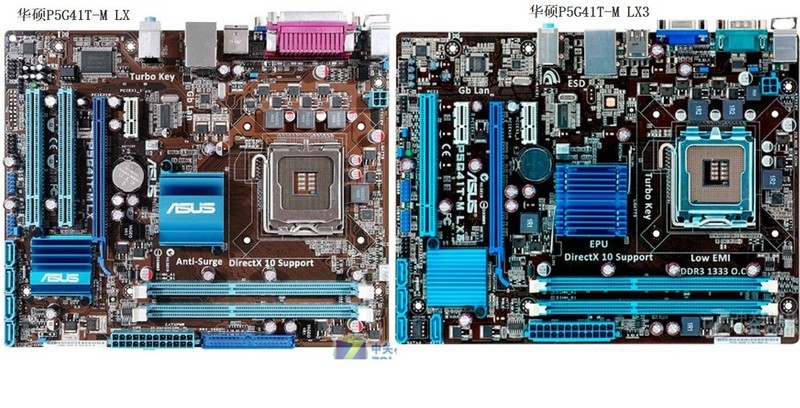

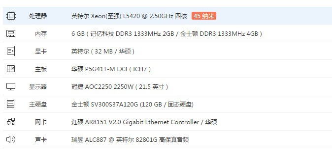

发表于 2023-03-01 16:49:59 27楼
我的至强上车了, 跑分暴涨突破10万.
主板是下图中的哪一个型号?左边的LX还是右边的LX3?
对照原帖的图和上面鲁大师的信息,确定是LX3了。这个3相供电的主板超频还是算了吧

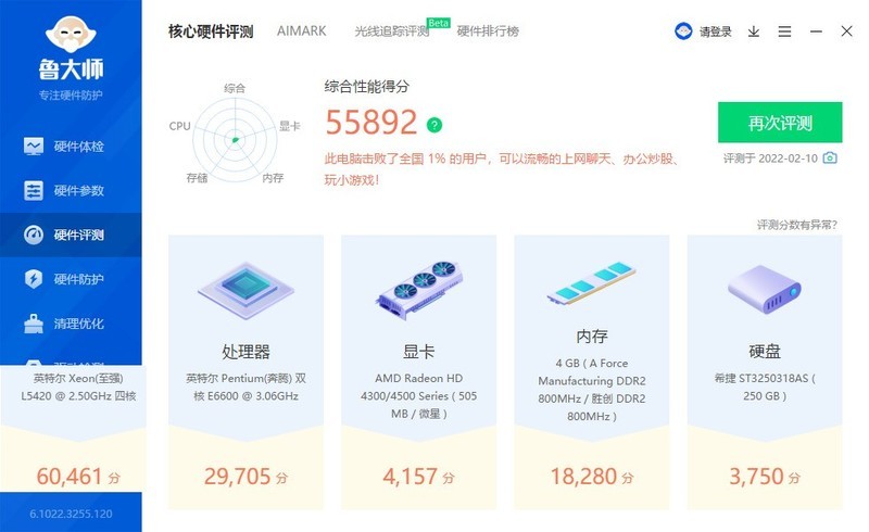

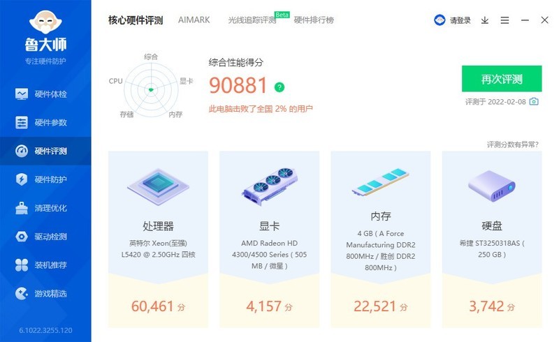

联想G31上E6600/L5420/L5430鲁大师娱乐分数供参考:

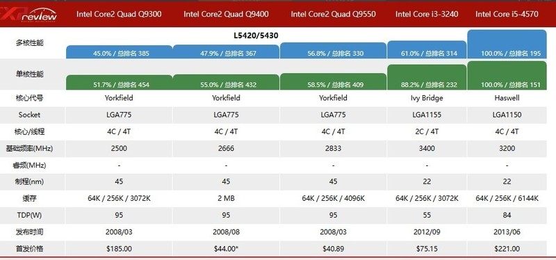

775上771平台已经被玩烂了

至强G41组合真心完美!用了一天,网页看剧+OFFICE+CAD,我拿出我的使用强度极限,比E6500强多了,基本不卡滞,直观体感完全不输i3 3240组合,而且内存还少了2G,等凑够4+4内存,NVME引导启动,这机器足够我再战五年,到时候再收一台已经沦为垃圾的锐龙5600G.
你想看的PCIe1.0X1的SSD测分:

发表于 2023-03-10 09:33:53 35楼
看来没办法了,看来我只能SATA2.0继续用了
