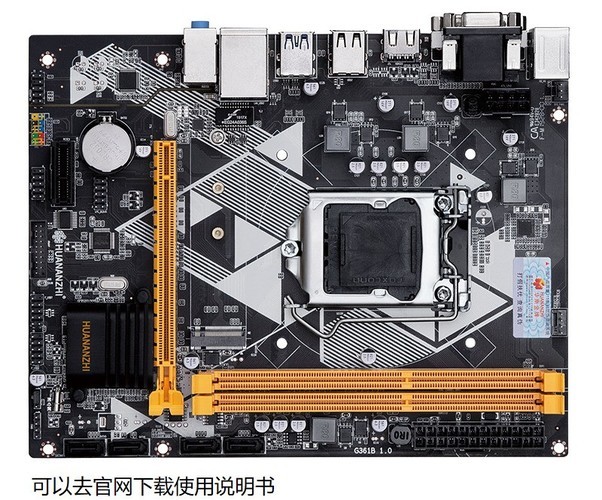

遇到个啥也不懂的主,2021年被人杀猪,配了4代i5的机器。开价500被我砍到350拿下,回去拆开一看,果然很新,标签贴的也是21年的装机的,华南b85还带一个m2接口,不过只能支持pcie2.0,半速接口。昨晚脑子一热,tb直接下单8g内存一条50大洋,m2京造512g固态一个180大洋。升级花了230,有点冲动了,不过m2读写的确快,用crystal实测,1500每秒,sata500每秒,提升两倍。

核显配置啊。。电源貌似也不够加显卡。。。

加一块750Ti或者950还是够的

不够,12V才12A,百余瓦输出。。。

百瓦内显卡随便带,别个是双路12V。

b85带m.2?感觉会爆炸~~

爆炸是不会爆炸的。这一下把B85的8路PCIe通道用了6路(NICx1、PCIeX1、M2X4)。
也就是说,不用再打加装显卡的主意了?
