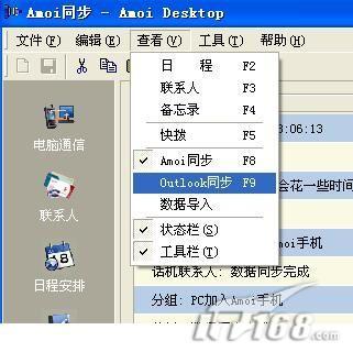

  3、运行刚才安装的同步软件,跟着在软件打开界面的工具--端口设置,选择打开,软件会自动寻找手机。如下图:
更新系统文件夏新N6的同步与刷机技巧
 4、手机打开电脑通信,点击确定。手机与电脑连接上后,软件会提示建立连接,手机也会有等待同步连接的字样。
  e、有关通讯录
  如果原来的手机通讯录较多,可以先将其转移到Office Outlook上,通过同步软件的与Outlook同步功能,转化为N6的通讯录。

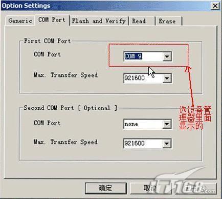

  6、驱动安装完后,查看手机端口,在设备管理器里面查看。我的电脑,点鼠标右键→属性→硬件→设备管理器→端口(COM和LPT)。

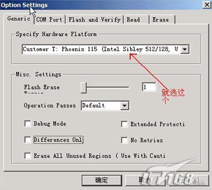

  7、打开下载的刷机程序Optiflash4.28,设置好参数。一个是硬件参数,一个是端口参数,其他的都不用设置了。如下图:
