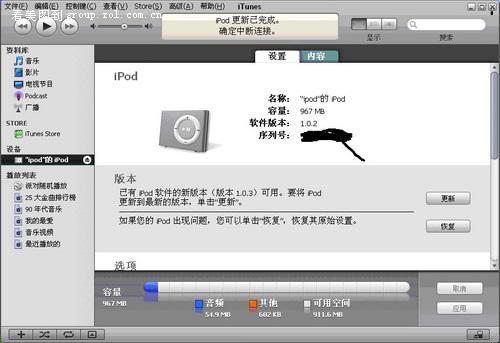

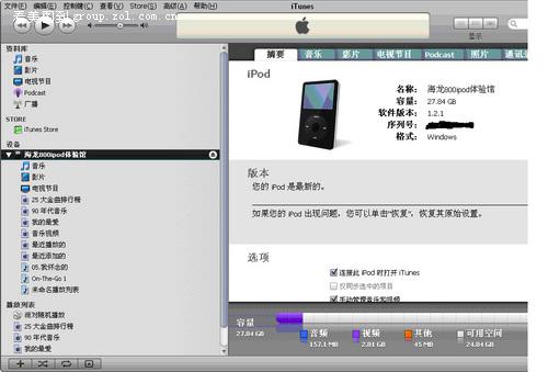

最新的也许就是跟windows兼容性更完善了。或者界面略有不同。从7.0.0开始,设手动管理都是点你的IPOD标。这里有的人可能不理解,什么是ipod标。我说的ipod标就是当你的机器插到电脑上时,在itunes软件左边有个设备就是你的机器就是我所说的ipod标。如果是shuffle机器,出来一个小shuffle。如果是video机器出来一个video图标。
 看到吗我的是shuffle机器。
在设备下有个小图标就是你的机器。以下是video机器。

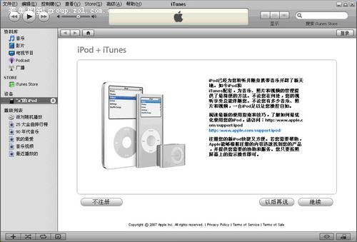

选择不注册,或者以后再说都可以。

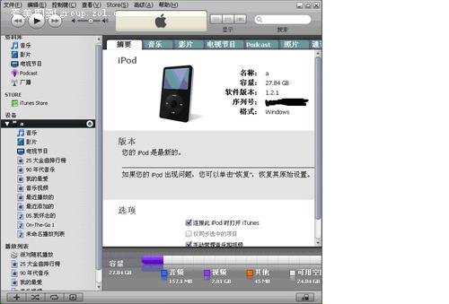

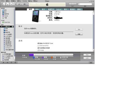

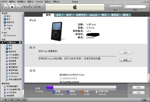

然后点开摘要,下拉菜单有个界面可以设成手管理(把手动管理音乐和视频方打上勾)(注:shuffle机器除外没有此项)。
看到手动管理音乐和视频了吗?(在选项右下角)我已经打上勾了。如上图

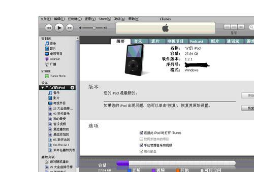

这时你可以点一下机器然后软件右边界面有个摘要,把手动管理音乐和视频,打上勾。以上已经强调过了。
这时你就可以手动管理将歌曲拉到你的机器上,他会自动复制。
设成手动管理才可以删除软件或ipod里面的歌曲,直接点歌曲右键,有个删除。

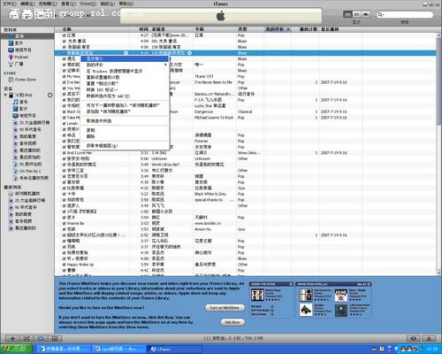

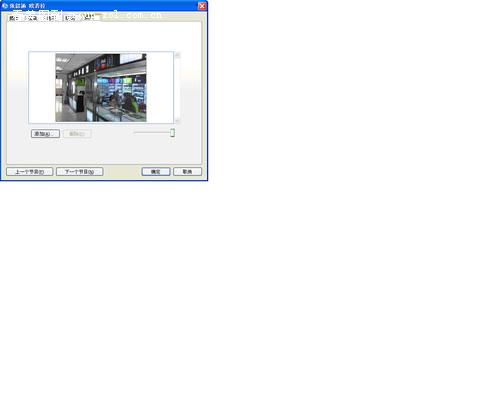

如何看照片有二种方式一种是在歌曲里插入照片怎么插呢?
点击你要插照片的歌曲右键有个显示简介,在上方有一项插入照片。
然后添加你要插的照片。确定就行了。

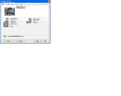

点你的音乐库,每首音乐的右键点一下,出来以上信息。你选择显示简介-----
看到了吗?它旁边还有一个歌词,添加歌词也是这样的。

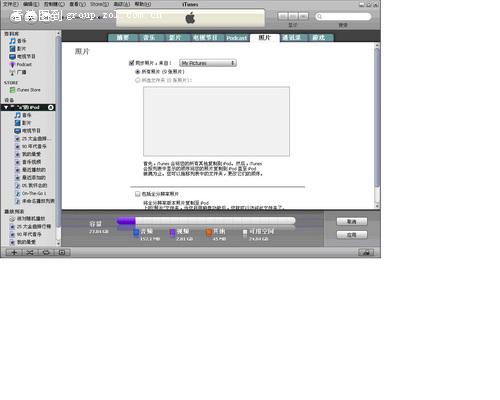

第二要在你的机器上浏览照片,在软件上点机器,用鼠标点左键一下。
itunes软件右边有一项照片,选择进入,旁边有一个同步打上勾,然后选择你要的照片。
注意只选择一个文件夹。可以把你要的照片都搁在一个文件夹。删照片也需要和软件配合使用,选择一个空文件夹,一同步,就没了。
看到照片了吗?把同步打上勾,然后旁边有个框框选择你的照片文件夹。选完之后看到右下角有一个应用吗?点一下应用就可以了。
