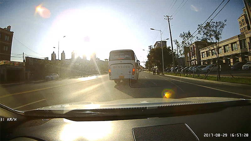

逆光行驶
逆光对录像设备有较大的考验,善领X798TS行车记录仪对过亮的光晕区域进行有效的抑制,屏幕没有出现光线反差过大的画面,强光下的景物都能清晰可辨。

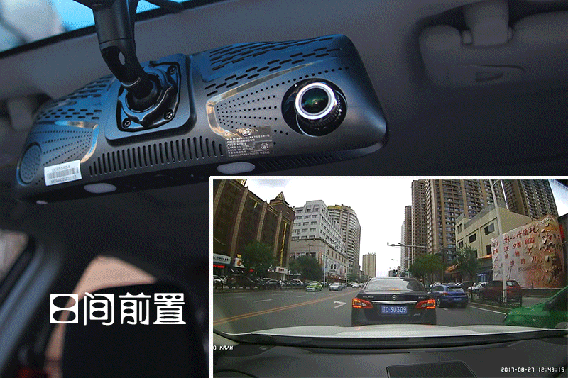

晴天
分辨车前10米左右的车牌号毫无压力,各种细节清晰可辨,前置镜头140度的广角下畸变较小,可视角度可以满足行车记录的需要。

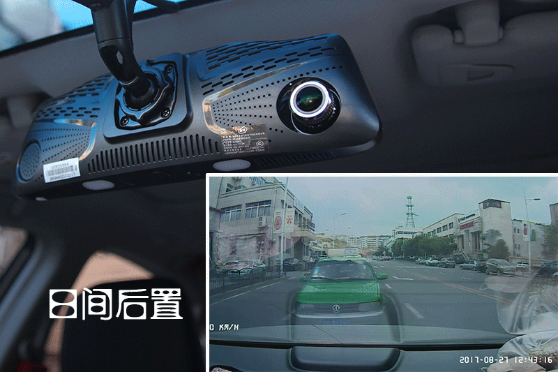

后视镜头
后视镜头120度,与肉眼所见的视觉宽度差不多,不过由于后置镜头被安装在了车内,受玻璃贴膜的影响,成像效果不太理想。如果没有贴膜或安装到车外,相信效果会好很多,不过即使如此,视频效果依然不错,车牌号可以分辨的清,可以起到不错的行车记录作用。

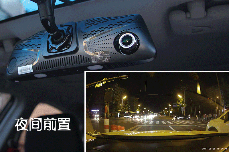

夜间行驶
在有明亮的路灯的路上并没有炫光等情况出现,这也得益于影像系统的星光夜视功能,低照度可以清晰的摄录。即使是1080P分辨率的录制下依然没有丢帧卡秒,24帧/秒的帧率可以满足记录需求,视频压缩控制在一分钟60M,视频文件大小与视频码流设置较大有关,这款记录仪的码流平均在8000上下,比常见的行车记录仪多了一倍左右,但相应的视频质量也有提高。

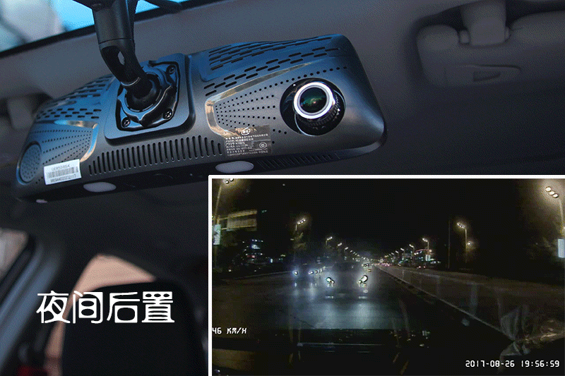

夜间后视
后置因为后挡风玻璃贴了暗膜的缘故成像受了影响,效果略暗,与镜头质量无关。

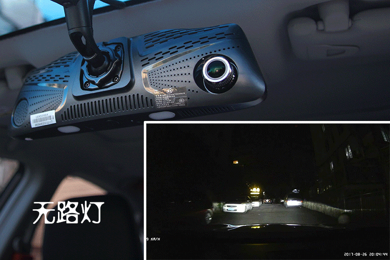

全黑路况
F2.0光圈的成像效果在全黑路况下得以更好的展现,视频噪点控制的很好,每种物体依然保持原有的颜色,图案不失真,影像清晰。
