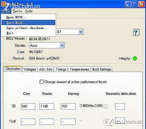

修改前的准备工作NvflashNvidia显卡BIOS刷新工具,用来刷入新BIOS,在DOS下运行。 Nibitor用于编辑修改BIOS文件,在Windows下运行。 NortonPartitionMagic用来调整创建一个FAT32分区,因为DOS无法识别NTFS分区。刷新BIOS的软件和显卡BIOS文件都放在这个分区里,如果你的硬盘里有FAT32,就没有必要使用。或者你有U盘做的启动盘(直接把NVFLASH 和修改的BIOS放在U盘)也可以。 MAXDOS可以用来启动DOS,如果你有DOS启动盘,就没有必要使用。 获取并备份显卡原始BIOS文件 1 启动Nibitor,点击Read BIOS,选择SelectDevice 然后选择读取的硬件(因为在单位上班这几张图是借用的)         2 点击Read BIOS,再点击Read intonibitor,把BIOS文件读进软件中。 然后选择File——Save BIOS保存原始BIOS文件。 到这一步显卡的原始BIOS 提取 保存就结束了 。原版BIOS一定要保存好,如果BIOS刷新失败后可以用来修复。 默认电压超频 1 Nibitor中的BIOS参数 Clockrates: 这里可以修改核心频率、Shader频率、显存频率。 这个选项分为“Extra”默认 “3D”频率、“2D”频率、中间的“Thrtl”表示的是保护触发,在超频过程中一旦设置的参数无法使显卡承受时,将会自动降至Thrtl中的预设值,以保护硬件不受损坏。 Voltages: Exact Mode显示可选GPU电压,VID Mode显示当前的GPU电压模式。 电压这里选用默认   Adv.lnfo:这里可以修改显卡ID,这里的选项与性能无关,一般不做修改。 Timings:延迟编辑器,类似于内存的延迟。这里的参数可能对显存造成永久性的损坏,需要先查询显存型号的PDF文档,参照官方给出的最佳定义进行修改,然后逐渐缩紧延迟。 建议默认 不要修改显存时序 Temperatures:温度控制。Critical对应的是核心温度100度、环境温度X时停止工作;Throttling对应的是核心温度X、环境温度X时减速运行。Fanboost对应的是核心温度X、环境温度X时全速运转。Fanspeed对应各种模式下风扇转速.   温度页面是关键中的关键,想调节风扇转数的朋友一定要看好自己的显卡,是不是显卡风扇具有PWM控制功能。如果是具有PWM控制功能的风扇,大多数都有四个针脚,可以通过控制芯片自动调节转数,而其它风扇直接调节fanspeed选项栏中的数字就可以了。 而具有PWM控制风扇的调节,则需要点击“fanspeed ic”按钮,借此可以跳到如上图的界面,其中调节“min duty cycle”中的数值,可以控制空闲时风扇转数的百分比,若风扇较吵可以调节此处,而显卡温度较高同样可以增加空闲转数来获得更好的散热效果。其中的温度选项也相对比较重要,它可以控制显卡风扇增加转数的温度条件,对这里的调节可以令显卡兼顾散热与噪音。 BootSettings: 启动设置,这里可以修改开机时显卡显示的信息,不过字符数不能超过79个。“Display Boot Messages”(显示启动信息)和“Display Memory Size”(显示显存容量)都可开关。 3 获得对应的Shader频率 使用影驰的魔盘4  软超显卡 找到极限后 在下调到合理的核心频率 ,Shader频率 (一般shader频率是核心的2.5倍),显存频率 4 开启2D节能 首先点击如上图的菜单,就可以进入下面的窗口 将最后一个entry中的代码复制到第一个entry(清除第一个entry)中,就可以打开显卡的3D/2D分频功能了!不过这还是要靠一点点运气,如果你的运气够好,显卡就是可以开启分频功能的。 最后回到首页来在2D的数字框中填写入你需要的频率,并刷回显卡就可以了。注意:尽量不要改变核心与流处理器的频率比例,同时尽量不要改变太多显存的频率,以免刷新失败! 这里可以修改生产厂家ID 点上角 File-Save BIOS 保存修改的BIOS(另外取个名称如 “2D”  ) 到这里超频显卡 调节风扇转速 开启2D节能就全部结束    刷入改好的新BIOS     1、BIOS 刷新程序必须要在DOS下进行,所以要准备好DOS启动盘。 2、nvflash 的程序主体一般有两个文件: nvflash.exe 和 CWSDPMI.EXE,把他们连同要刷新的BIOS(2D.ROM)拷到DOS盘中。 如果你的机器上没有软驱,也可以使用 win98 启动光盘,但你的硬盘上必须要有一个 FAT32 的分区,而且这个分区不能超过 32 G,以便启动到 DOS 下后,可以识别得到。然后在这个分区建立一个文件夹,把刷新程序和刷新用的 BIOS 拷贝到这个目录中。文件夹起英文名,名字不超过 8 个字符。用 98 启动光盘启动到 DOS 下以后,进入这个目录进行刷新操作。 正常刷新命令 nvflash xxx.rom 其中 xxx.rom 就是你要刷到显卡里的 BIOS 文件。 可以在正常刷新命令的后面加上强制刷新的参数,跳过对 BIOS 的检测,强行将 BIOS 刷入。 -5  表示忽略对 BIOS 中 PCI device ID 的检测 -6  表示忽略对 BIOS 中子系统 ID 的检测 -4  表示忽略对 BIOS 中 GPU 信息及 PCB 版本的检测,加上这个参数刷新后,如果 BIOS 不合,会造成显卡花屏甚至黑屏无法启动,谨慎使用。 参数使用方法: nvflash xxx.rom -5 (单独使用) nvflash xxx.rom -4 -5 -6 (组合使用) 显卡 BIOS 刷新失败后的补救办法 首先,在每次刷新 BIOS 前,要养成这样的习惯: 进入主板 BIOS 设置界面: 1、将设备启动顺序设置为:软驱---光驱---硬盘 2、将显卡优先启动项设置为: PCI 显卡优先     强烈建议准备一张 可以在你的机器上正常使用的 PCI 显卡,因为刷新过程中有可能会出现一些无法预料的问题,有 PCI 显卡的帮助,补救工作会容易很多 最后祝各位朋友能刷成功!! 建议最好用自己卡的BIOS 修改后刷进去 ! 这样成功的几率大多了 。(昂达9600GSO的版本太多了论坛下载的BIOS很容易刷出错)所以我就不放改的BIOS了 一般大家看了这后 很容易改的 DOS下刷一般都不会坏硬件   最后上个超频+修改风扇转速+开2D节能的图
