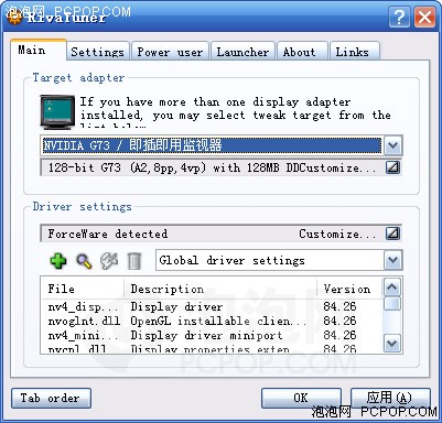

NVIDIA显卡专用超频工具Riva Tuner
Riva Tuner是一款专门针对NVIDIA显卡的修改工具。

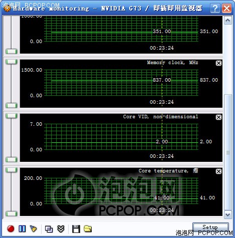

它包含了很多功能,如显卡超频、OpenGL调节、DirectDraw&Direct3D调节、桌面和覆盖层色彩调节⑺⑿侣实鹘诘取=隦ivaTuner主界面,可以看到六个大类的选项(图1),分别是:Main(主要设置)、Settings(扩展设置)、Power user(高级用户)、Launcher(命令执行)、About(关于)、Links(链接)。Riva Tuner的功能也非常强大,包括显卡及其驱动的详细调节功能。
在Main(主要设置)点击显卡芯片型号对话框右边的小三角符号,在弹出图标按钮中选择第一个Customize low level system settings选项。进入Low Level system tweaks窗诘腛vercloking(超频)选项卡,点选Enable low level hardware overclock使下面的的频率设置滑块变成可选,(图4)通过移动滑块来改变频率数值,调整之后,选择在Windows启动应用超频设置并且保存这个设置,也可以选择最后一项的恢复默认的频率设置。

让我们来继续来看另一款NVIDIA显卡强力超频调整软件——RivaTuner。凭着实用的调节功能和独树一帜的软改能力,RivaTuner自然而然成为显卡第三方设置工具中绝对权威的老大。也使得它基本上是每一个DIY用户必备的显卡工具。
因为RivaTuner的功能过于丰富,在下面的说明中,我们将主要就涉及到超频部分功能向大家介绍。至于其它诸如破解驱动、软改管线我们就不做过多介绍。详细资料大家可以进一步查阅其它关于RivaTuner的具体说明。
安装RivaTuner的过程比较简单,和其它Windows程序相同一通Next既可完成安装。第一次运行RivaTuner时,程序会花部分时间来搜寻本机的显卡信息。
首先让我们来看看RivaTuner的主界面如上图。
一目了然的界面从左到右依次为:Main(主要设置)、Settings(扩展设置)、Power user(高级用户)、Launcher(命令执行)、About(关于)、Links(链接)六个分页选项。

完美的硬件监控和超频功能应该是大家使用最广泛的
Rivatuner软件作为功能最全、最强、兼容性最广泛的显卡调节软件,经过多年的发展,成为了显卡玩家们超频、改造不可缺少的工具之一。之前由于Rivatuner长时间没有更新,因此无法支持NV的90nm新产品以及ATI的X1900系列显卡,现在最新的版本终于到来,推荐所有A卡和N卡用户下载使用!
